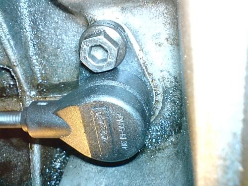

Dobry vecer, chcela by som sa opytat. Nestartovalo nam auto(Seat Alhambra 1.9tdi r.v 2000) tak sme napychli diagnostiku, ta nam ukazala ze je chyba v snimaci G28, tak sme ho kupili a ze ideme ho vymenit, ale nesiel nam odmontovat ten snimac. Tak ci by ste mi nevedeli poradit akym orechom alebo co je to za skrutku alebo srobik. Nema v sebe ziadnu dieru. Cim by sme to dali dole. Skusali sme vsetko aj orechy 9 bol maly a 10 bol velky.
Dakujem moc za rady.

Na upevnenie sa pouziva imbus alebo torx. Mozno je len v strede skrutky spina.

Tak nakoniec tam bol tisic hran.

Veru aj tisichran sa casto pouziva. Na ten som pozabudol
