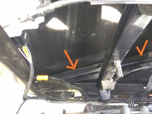

No tak...dnes som sa dostal k rozobratiu tých nešťastných dverí a zistil som že výstuha čo ide naprieč dverami bola odlepena od plechu dverí tým pádom je asi tam chýba..sa mi nejako nezdajú dvere lebo keď som kukol ako to je v druhých predných dverách tak tam to bolo buď nejako fusersky zalepene alebo to bolo od výroby tak neviem...na tých druhých dverách bol ako keby taky gumeny pás medzi tým a celkovo bolo aj na dverách nalepené niečo na tlmenie...čo na tých chybných vôbec nebolo tak ja neviem či to tak je od výroby...
Pár foto ako to tam vyzerá
Obrázok Obrázok Obrázok

to znamena len ze dvrere boli buchnute a lakovane ...ale padnutie s tym nic nema

Tak mne sa jednalo o to búchanie dverí...pánty som dal najlepšie čo to šlo...a je to možno tak milimeter na hornej hrane pod úrovňou zadných ale ako som pozeral na starých foto tak to bolo tak stále....takže podľa foto vidno že to tak nie je Origo že?

Tak dvere opravené a vytlmene...hneď to má iný zvuk lepšie než z fabriky :D
