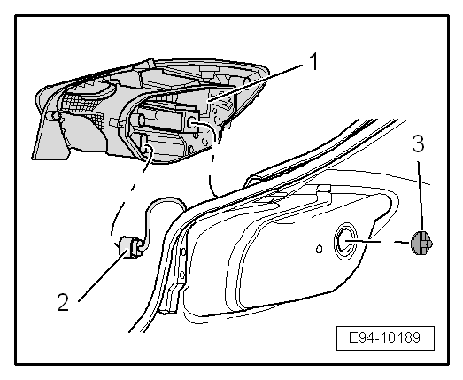

– Demontujte koncová světla →
Demontáž a montáž zadní svítilny
Demontáž
– Odejměte úchyt pouzdra -3- .
– Odejměte zadní světlo -1- z jeho uchycení.
– Rozpojte konektorové spojení zadního světla -2- .
– Odejměte zadní světlo -1- .

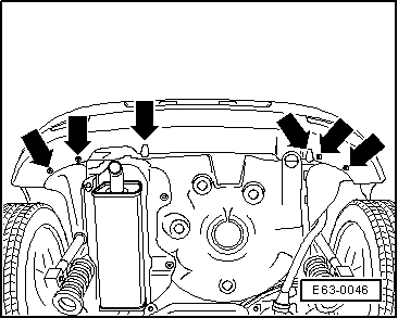

– Odstraňte šrouby Torx -šipky- .
– Povolte šrouby Torx -šipky- , kterými je upevněno obložení zadního nárazníku na spodní straně vozidla.
– Vyšroubujte čtyři šrouby, kterými je upevněno obložení nárazníku k vnějšímu krytu kola.
– Demontujte bočně umístěná zpětná světla: → Elektrické zařízení; Rep.-Gr. 94 .
– Táhněte za každý roh zadního blatníku, aby se obložení nárazníku uvolnilo z příslušného bočního upevnění (vodicího dílu) a mohlo se odejmout.
– Před odejmutím celého obložení nárazníku je nutné rozpojit konektorová spojení osvětlení evidenční značky.
