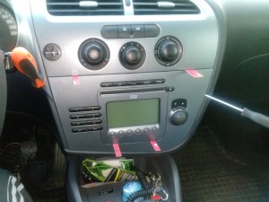

Nazdar chalani dam tu kratky navod na demontaz radia a krytov ventilacie, osobne mal som problem ze sa mi pretocilo lanko na ovladanie klapiek ventilacie a regulator nefungoval v polohach akych mal.
Pomocky : 2x plochy srobovak
kreditka alebo nieco podobne :P
20. hviezdicovy nastavec
1. Vlozime pripravky do 4. urcenych otvorov az pokym nebudete citit mierny odpor , nasledne plochym srobovakom alebo niecim podobnym zacnite pacit na pravej strane ( je lepsie zacat tam je pristrojovka z makkeho materialu cize nic neposkodite) a potom zaroven aj na lavej strane. Radio nie je potrebne odpajat.

tie vrchne kusky kreditky este chapem, uvolnil si nimi tie perka, ale tie spodne pod radiom boli na co? a pozeram, ze mas nejaku zaujimavu VW hlavicu radiacej paky.. :scratch:

nasiel som na nete ze sa to tak demontuje tak som pichol aj ja tam,a paka? hmm neviem odkial je ale s nou som kupil auto
