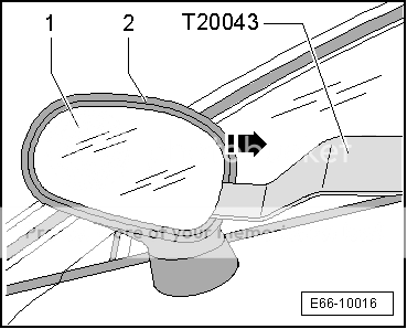

Demontáž skla vonkajsieho zrkadla
odinstalujte sklo vonkajsieho zrkadla -1- od jednotky vnonkajsieho zrkadla -2-pákou -T20043--šipka- .

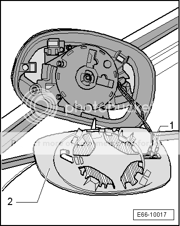

Odpojte konektory -1- vyhrievania zrkadla a vytiahnite sklo zrkadla -2- .

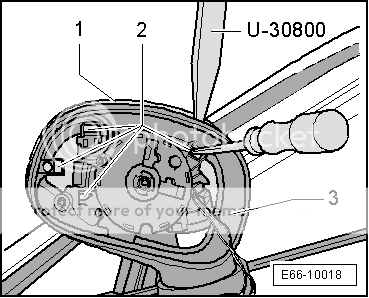

Demontáž puzdra zrkadla
– Demontujte sklo vnonkajsieho zrkadla.
– Uvolnite spony puzdra zrkadla -2- plochým skrutkovacom.
– Odinstalujte puzdro zrkadla -1- od jednotky vonk. zrkadla -3-pákou -U-30800- .
