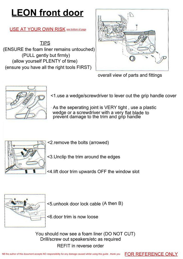

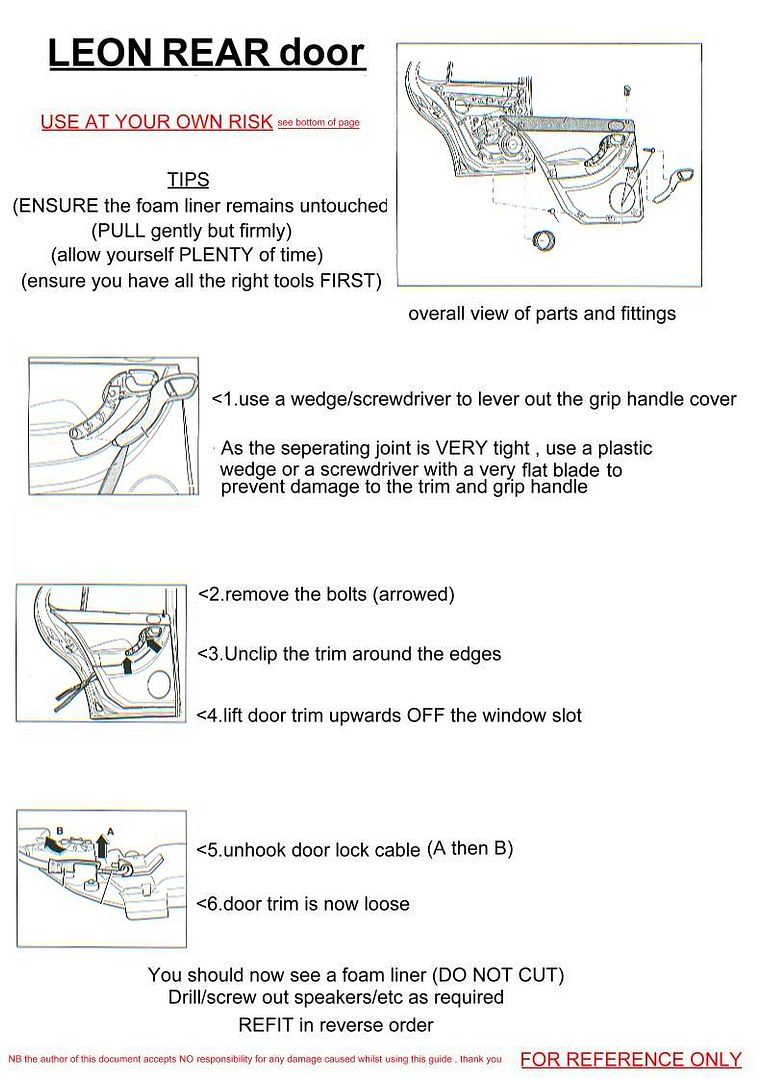

Dvere Okrem spodných šróbov sú ďalšie dva pod rúčkou ;) . Musiš ju vypáčiť najlepšie od spodnej strany a od tej látky na tapaci - aby si to veľmy nepoškodil, ide to trošku "na silu" . Potom už držia len na takých zacvakávacích somarinách, trošku hrubej sily a je to dole, len pozor na káble aby si ich nepotrhal :biggrin: . Potom už len všetky poodpájaj, je ich tam neak veľa na to že sú to len dvere, ďalej odpoj kľučku a tapac je dole, pridávam neaké obrázky ako na to ;) .
