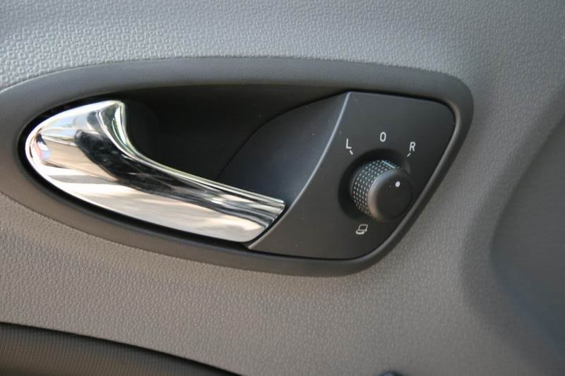

toto je ibiza, tu asi viac setrili :)

ibiza má to ovládanie zrkadiel takto, vyhrievanie zrkadiel sa zapína s vyhrievaním zadného okna
