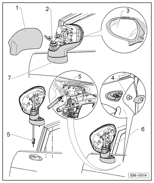

no nieje to také jednoduché aspoň podľa návodu
Manuálně nastavitelné vnější zrcátko: montážní přehled
1 - Pouzdro zrcátka
q Demontáž
2 - Elektrické konektorové spojení
3 - Sklo zrcátka

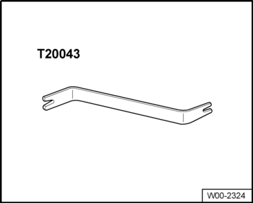

q Demontáž: Odtlačte sklo zrcátka nejprve dole, potom nahoře odtlačovací pákou -T20043- ; přitom chraňte pouzdro zrcátka před poškozením.
q Montáž: Vložte sklo zrcátka s vodicími čepy do úchytů a přitlačte. Tlak smí působit pouze na střed skla a je bezpodmínečně nutné použít ochranné rukavice.
4 - Ovládací páka vnitřní
5 - Nastavovací mechanismus
q Přípojení na vnitřní ovládací prvek
6 - Šroub Torx
q 10 Nm
7 - Nastavovací mechanismus
a treba k tomu niečo takéto
