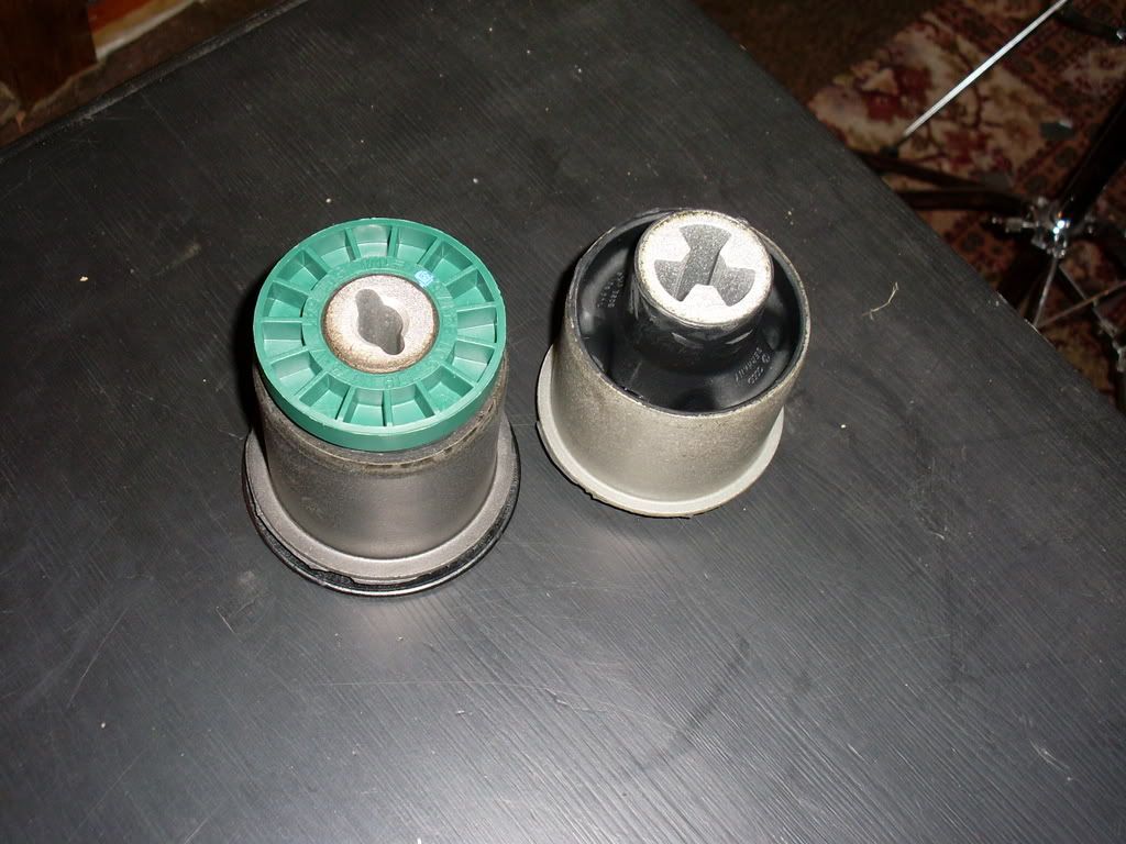

tak sa mi vidi, ze si asi doprajem malickost na podvozok. porovnal som si silentbloky na prednej naprave medzi mojou seriovkou a cuprou:
seriovy silentblok(1J0407181):
cupra 6J silentblok(8N0407181B - cena podla ETKY cca 16€ bez DPH):
pokial ide o loziska zadnej napravy(cupra ma 6Q0501541E - cena podla ETKY cca 20€ bez DPH), tak som nasiel zopar porovnavacich foto.
na obrazku je porovnanie s loziskom golfu 4, co je v podstate to iste:
vyzeraju byt podobne ako z cupry 6L(tie zelene):

tak vymenil som a môžem povedať názor .. auto jazdí neporovnateľne lepšie tá stabilita tam je a maximálna.. po nerovnej ceste sú bežné nárazy rovnako citeľné ako pred tým a iba fakt veľké nerovnosti mlátia viac ako seriové .. jediný problém sú vibrácie pri nizkých otačkách .. motor dáva mohutne vedieť že je podtáčaný, čo ale nemusí byť na škodu, hovorím o otáčkach pod cca 1800 motor 1,4 63kw .. napadá ma či náhodou to nebude nejakým vybitým silentom na motore?

ako vravíš, je to vo veľa veciach omnoho lepšie ale dôvod, prečo som to vymenil opäť za sériu je ten, že jazda pri nízkych táčkach bola neznesiteľná..triasol sa mi celý introš, volant v rukách a zvukový prejav ktorý sa následne prenášal do interiéru..celé zle ;)
